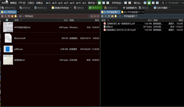

当PDF文件名为
  【张梅化学】高一衔接班讲义
   扫描全能王 2024-04-25 08.14
添加标签失败 代码无效,拜托帮忙调整一下 谢谢

经过77大佬的提醒和指导,目前拖拽和粘贴复制的方式都没有问题了。

1、脚本bat和标签.txt必须是ANSI,任意一个是utf-8结果就会乱码。都是ANSI下,结果正确。
2、多个pdf只会操作一个。
