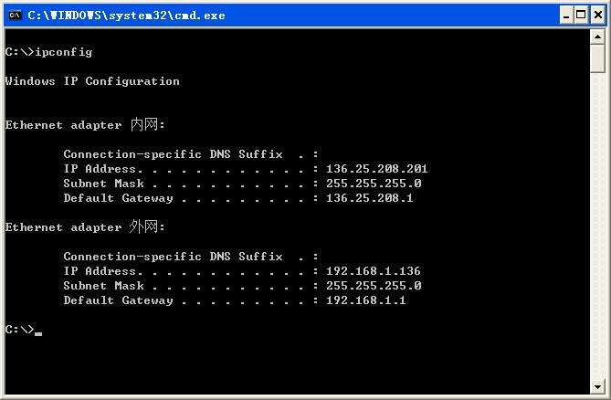

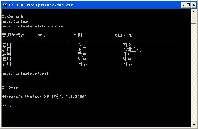

2.WINXP测试不正常:
内网
本地连接
外网

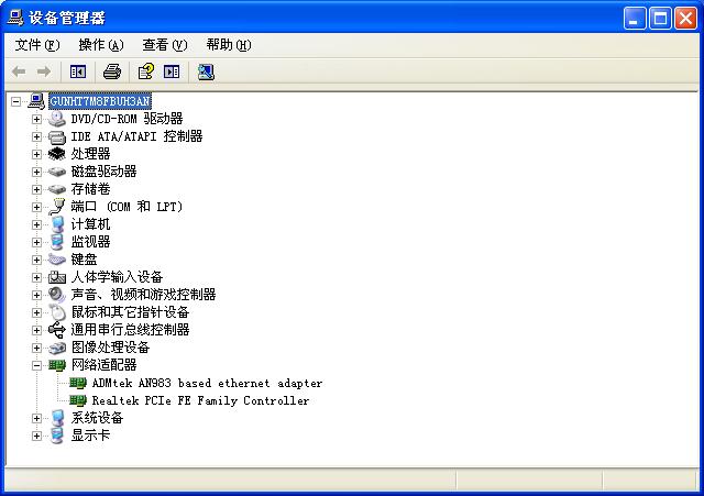

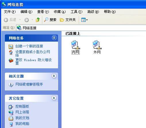

回复  locoman
xp   为何改名了还有本地连接???
1、命令提示符里运行该命令netsh interface show int ...
pcl_test 发表于 2015-5-21 14:44
一直在WINXP中测试结果不正常的机器情况:

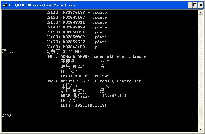

发表于 2015-5-22 16:47:06 | 显示全部楼层
回复 20# locoman
  1. @for /f "tokens=1*" %%a in ('systeminfo^|find "连接名"') do @echo;%%b
  2. @pause
 楼主| 发表于 2015-5-22 17:28:08 | 显示全部楼层
回复  locoman
pcl_test 发表于 2015-5-22 16:47
谢谢@pcl_test !谢谢您一直热心的、不愿其烦的研究、帮助!!
21楼这段代码,在WIN7和WINXP测试使用都能正常。
但是,这是使用的SYSTEMINFO命令,没有NETSH命令的效率高,运行时间要慢很多。
看来nertsh这个命令的鬼怪名堂多……不知是否对其有所突破……
是否可以去考虑问题:是不是WIN7和WINXP中的netsh命令本身有所不同,是否可以将WIN7的netsh命令拷贝到WINXP中运行看看
