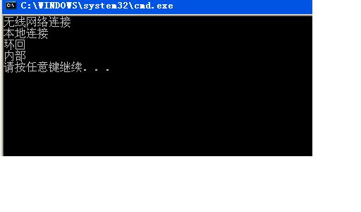

@echo off & setlocal enabledelayedexpansion
for /f "delims=" %%a in ('netsh interface show interface^|find "连接"') do (
set "str=%%a"
for /f "tokens=*" %%b in ("!str:~46!") do echo,%%b
pause
1、在WIN7下测试正常。
2、在WINXP下测试不正常:
——该机器有两张有线网卡,网卡连接名分别为“内网”、“外网”。实际测试输出文本显示为:
本地连接
请按任意键继续. . .
三、
for /f "delims=" %%a in ('netsh interface show interface^|more +3') do (
set "str=%%a"
pause
1、在WIN7下测试正常。
2、在WINXP下测试不正常:
内网
本地连接
外网
环回
内部
请按任意键继续. . .
需特别注意的是:该机器只有两张有线网卡,名称为“内网”、“外网”,怎么多了一个“本地连接”呢?——————
另:
------如果你所说的小问题是不想显示“环回”和“内部”,那么改为('netsh interface show interface^|find "连接"')----
这样也是不可行的,上面的实例就说明问题了:客户机已将网卡名称修改为自己特有的名称:“内网”、“外网”。
——————呵呵,一个看似简单的问题,还有这么多的名堂,有劳各位大神了!!

  1. @echo off & setlocal enabledelayedexpansion
  2. for /f "delims=" %%a in ('netsh interface show interface^|findstr /rv "环回 内部"^|more +3') do (
  3. set "str=%%a"
  4. for /f "tokens=*" %%b in ("!str:~46!") do echo,%%b
  5. )
  6. pause
 楼主| 发表于 2015-5-21 14:39:05 | 显示全部楼层
回复  locoman
pcl_test 发表于 2015-5-20 10:22
13楼的代码测试情况汇报:
1、在WIN7中测试正常。
2、在WINXP中测试不正常:
该机实际上只有两张网卡,分别命名为“内网”、“外网”。测试输出的文件显示为:
内网
本地连接
外网
环回
内部
发表于 2015-5-21 14:44:19 | 显示全部楼层
回复 14# locoman
xp   为何改名了还有本地连接???
1、命令提示符里运行该命令netsh interface show interface,截图发上来
2、右键网络邻居,属性,截图发上来
