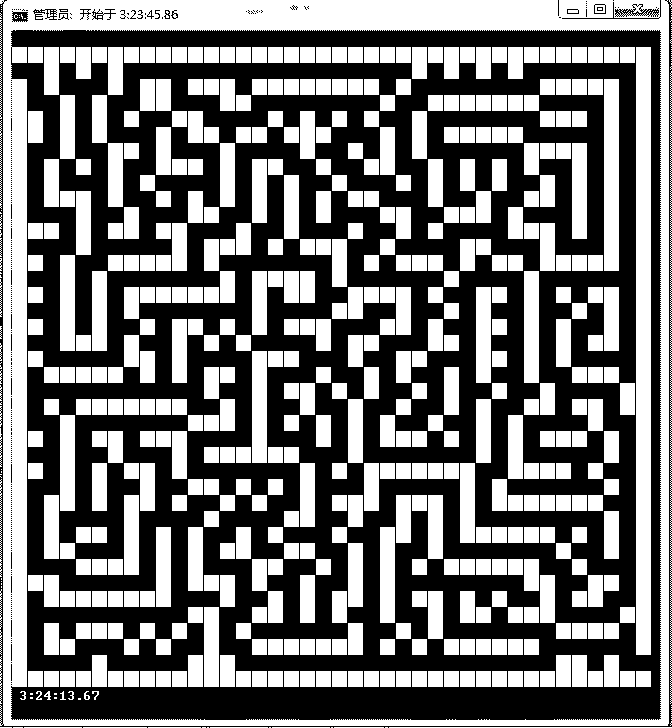

绘制迷宫效果:

发表于 2012-4-14 23:15:13 | 显示全部楼层
顶楼下载的 绘制迷宫  自定义.bat
这个运行后图像失真,乱。。。
发表于 2012-4-14 23:20:41 | 显示全部楼层
建议把墙用 细线表示;
我开始都分不清那个是墙,上面钉4个钉子的是墙还是不是墙,,,,不知其他人看后什么感觉。。。
演示出路的时候 用 箭头↑    →    ↓ 表示 。。。
参与人数 1PB +5 收起 理由
CrLf + 5 感谢建议
 楼主| 发表于 2012-4-15 04:06:04 | 显示全部楼层
回复 4# lllsoslll
  1. 不知失真是何意呢?
  2. 墙面用细线表示的这个提议,个人感觉对效率的影响较大且实现起来颇费手脚,更麻烦的是难以在解谜宫一贴的代码中通过边框上的出入口自动判断道路字符
  3. 路面已用全角空格代替,应可区别于墙面
  4. 箭头的提议不错,已在那个帖子中修改代码及附件。
发表于 2012-4-17 21:23:52 | 显示全部楼层
回复 1# CrLf
下图中打圈处的点, 是否是被遗漏的:
参与人数 1PB +10 收起 理由
CrLf + 10 十分感谢
 楼主| 发表于 2012-4-17 23:11:51 | 显示全部楼层
回复 6# fatcat
    确属遗漏,大概知道是什么原因,回头有空改下,多谢!
