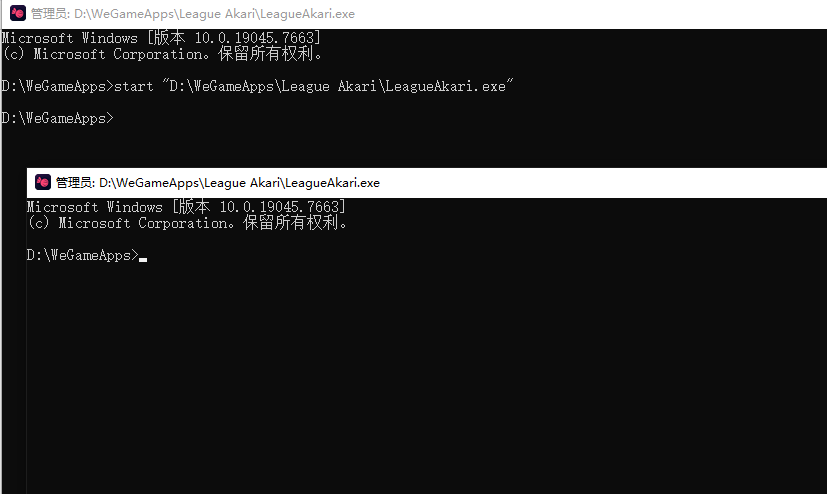

 楼主| 发表于 2026-8-23 18:33:57 | 显示全部楼层
jiavip 发表于 2026-8-23 17:40
引号问题cmd 下 无需 前置引号,
BAT 或其他 调用程序下 需要有个引号来确定是否为 "title" 在窗口标题栏中 ...
cmd  会直接打开一个新窗口如图

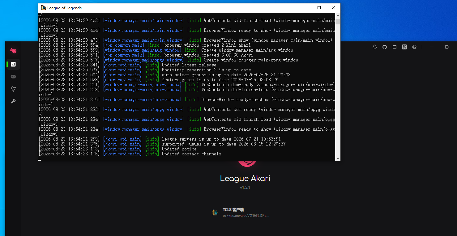

发表于 2026-8-23 18:43:41 | 显示全部楼层
也许是检测当前为命令行运行模式就会自动输出进度报告,可以试试用
    LeagueAkari.exe -help
查看有哪些命令行参数可以设置静默运行,或试试用
    LeagueAkari.exe >nul 2>nul
屏蔽控制台所有输出...
发表于 2026-8-23 18:46:16 | 显示全部楼层
lovekix 发表于 2026-8-23 18:33
cmd  会直接打开一个新窗口如图
  1. cd /d "D:\WeGameApps\League Akari\"
  2. LeagueAkari.exe
先跑到目录下再运行呗,,
各种运行方式都来一遍,,,

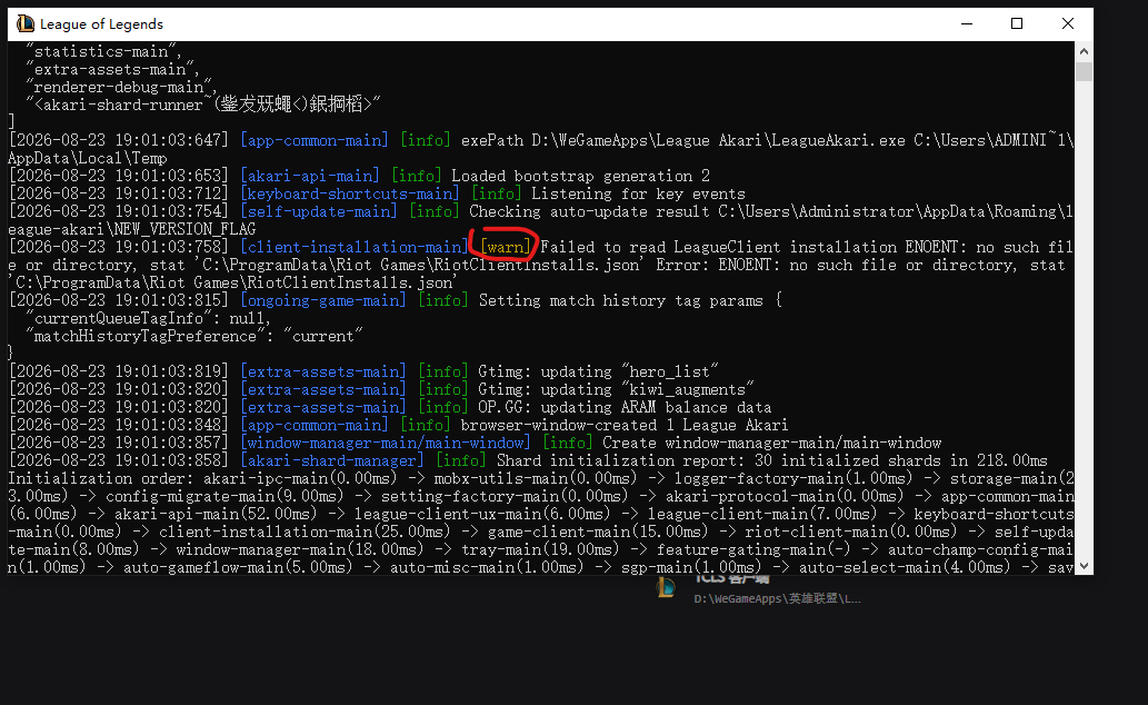

 楼主| 发表于 2026-8-23 18:48:15 | 显示全部楼层
我 怀疑     缺少文件
  1. [2026-08-23 18:47:33:087] [client-installation-main] [warn] Failed to read LeagueClient installation ENOENT: no such file or directory, stat 'C:\ProgramData\Riot Games\RiotClientInstalls.json' Error: ENOENT: no such file or directory, stat 'C:\ProgramData\Riot Games\RiotClientInstalls.json'

 楼主| 发表于 2026-8-23 18:56:00 | 显示全部楼层
查看有哪些 ...
这2个办法 都测试了
都是直接运行  然后如下图

发表于 2026-8-23 19:07:57 | 显示全部楼层
---------------复制日志扔到A1 上得出--------------------
警告信息(需注意)
说明: 应用尝试读取 Riot 官方客户端的安装配置文件失败(该文件不存在),但应用已自动恢复,通过直接扫描磁盘文件成功检测到了腾讯版英雄联盟的安装路径(D:\WeGameApps\英雄联盟),因此不影响正常使用。
程序运行有问题了,
无非三板斧,重装程序,清理磁盘碎片,效验程序完整,系统是否被劫持,,
