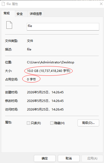

[文件操作] 创建0占用大文件.BAT
发表于 2026-5-25 14:40:44 | 显示全部楼层 |阅读模式
------------------代码-------
  2. title 创建0占用大文件
  3. Powershell -c "$b=Read-Host '请输入文件名';do{$a=Read-Host '请输入文件大小(G)'}while($a -notmatch '^\d+$');$c=[int]$a*1073741824;Fsutil file createNew $b $c;Fsutil sparse setFlag $b;Fsutil sparse setrange $b 0 $c"
  4. pause
-----代码存 ANSI 编码,XXXX.BAT
脚本没啥实用意义,一种电脑命令的使用技巧而已,,,,

 楼主| 发表于 2026-5-30 16:22:12 来自手机 | 显示全部楼层
宁处理 发表于 2026-5-29 09:33
如果输入大小超过实际容量,系统会不会爆掉呢?
不会,超出现有剩余可使用空间容量,会提示:创建失败,,,!
这类脚本应用还是有点实用空间的,例如:测试磁盘复制速率,和局域网传输速率,,,,,
会很直观的看到传输速率,但又不占用磁盘空间!
又如,测试压缩占比,网盘上传速率,下载速率,,,等,有很多偏门的玩法,但那些玩法又很另类,,!属于比较偏专业的玩法,,,,

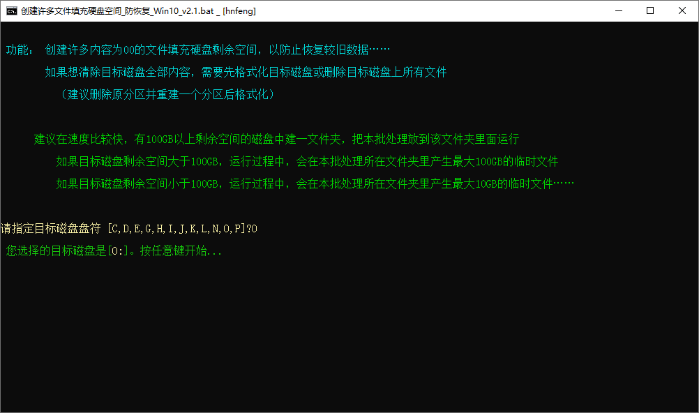

发表于 2026-6-1 16:12:03 | 显示全部楼层
稀疏文件……,之前我用于创建空文件,然后复制到需要处理的磁盘(较简单较快速的覆盖空间,防止数据被恢复)
发表于 2026-6-5 10:13:56 | 显示全部楼层
hnfeng 发表于 2026-6-1 16:12
稀疏文件……,之前我用于创建空文件,然后复制到需要处理的磁盘(较简单较快速的覆盖空间,防止数据被恢复 ...

发表于 2026-6-7 10:58:16 | 显示全部楼层
aloha20200628 发表于 2026-6-5 22:44
用稀疏文件的方法防止非空文件被恢复的示例代码如下,存为 test.bat 运行,结果会将当前目录中的全部文件 ...
还能这样?会不会只是在磁盘做了标记,实际扇区的内容并没有被覆盖清空?我找时间试试。如果这样可以防止恢复,确实是最高效的方法
发表于 2026-6-9 08:11:29 | 显示全部楼层
经试验,不建议使用这种方法,只是表象
因为实际磁盘上的数据并没有被实际覆盖掉,防不了数据恢复工具或磁盘编辑工具
