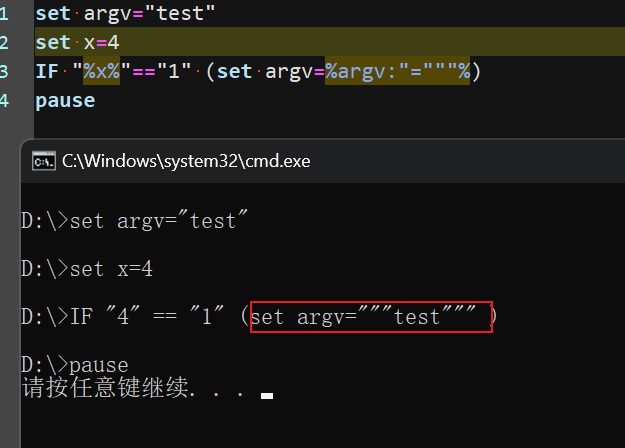

我在测试一个批处理时,遇到一个奇葩的问题,我想通过SET命令将单个引号 " 替换为多个引号,发现在未开启变量延迟时能正常替换,但如果开启变量延迟并使用 ! 引用变量执行替换时,就会出错。这是个什么原理,大家帮忙解答一下。以下是我测试的代码
  1. @ECHO OFF
  2. set argv="test"
  3. REM x分别设置1-4进行测试
  4. set x=4
  5. REM 方式一:不开启变量延迟时
  6. IF "%x%"=="1" (set argv=%argv:"="""%)
  7. IF "%x%"=="2" (set argv=%argv:"=""%)
  8. echo argv=%argv% 测试x=1或x=2都没问题
  9. REM 方式二:开启变量延迟且使用!引用变量时
  10. SETLOCAL ENABLEDELAYEDEXPANSION
  11. IF "%x%"=="3" (set argv=!argv:"="""!)
  12. IF "%x%"=="4" (set argv=!argv:"=""!)
  13. echo argv=%argv% 测试x=3没问题,但x=4会闪退
  14. REM x=4时,如果使用%引用变量不会有问题(比如set argv=%argv:"=""%)
  15. REM 如果改为set argv=!argv:^"=""!,测试也正常的,这是个什么原理?
  16. pause
上面代码,在x=4时就会一闪而过,肯定是代码出错了,这时我在替换时将引号转义^”一下就执行正确了,这是为什么?什么原理!

我问过了,感觉AI回答得不对,也比较笼统,涉及具体原因没解释清楚。我感觉应该是预处理机制与引号处理规则有关,但不清楚具体是哪里的问题。如果在SET后面再对整个变量设置都用引号括起来,则仍然会出错,比如set "argv=!argv:^"=""!"或set "argv=!argv:"=""!",所以整个用法都有点加迷糊。
