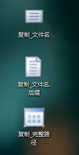

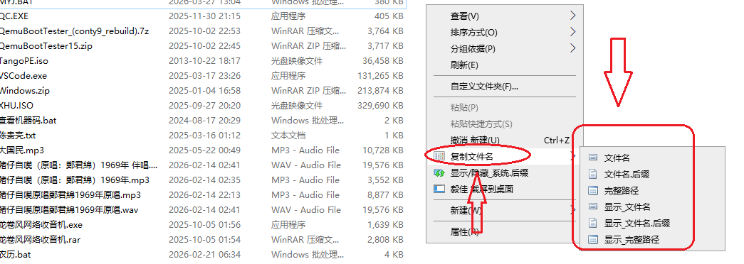

花了好几局游戏的时间,终于把脚本写好了!
按照你说的思路,对多个文件 Ctrl+C, 然后 如果查询到剪切板里面有文件列表, 转为文本显示输出 & 重写剪切板
可选注册表添加 各个文件夹内和桌面 右键 显示\重写剪切板 ,,
三种模式可选  1.文件名   2.文件名+后缀   3.完整路径
可选 安装桌面快捷方式【复制_文件名】【复制_文件名.后缀】【复制_完整路径】
脚本还做打磨中,困了,先玩会游戏,,,
