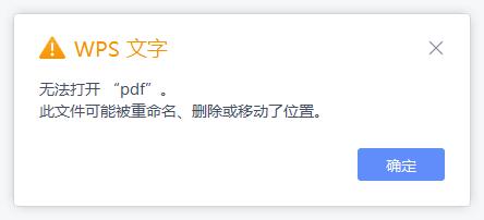

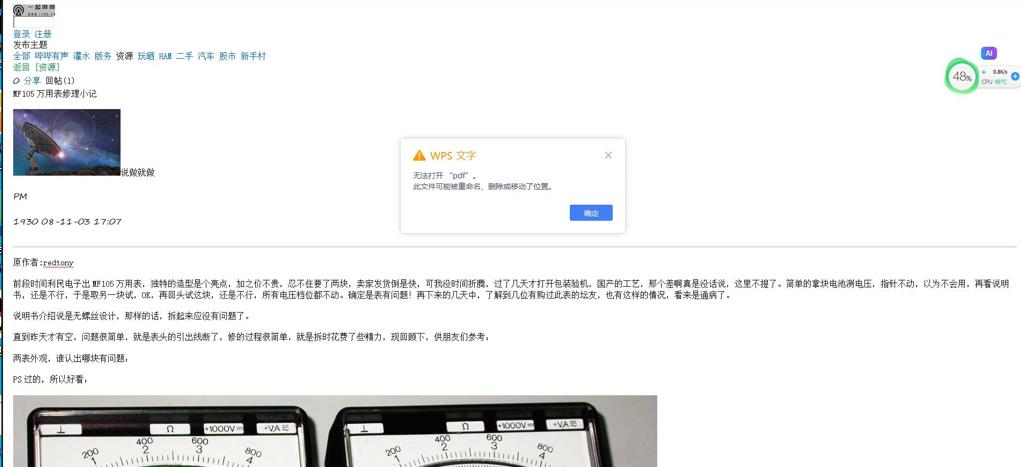

 楼主| 发表于 2025-12-26 23:51:56 | 显示全部楼层
回复 8# aloha20200628 https://pan.baidu.com/s/1bLGiSCy1X_wq9yuBqR8BXA?pwd=gJgS 已经将文件在网盘分享。
刚才我试了一下,按照您说的方法,又在变量那里设置了一下,能打开文件,但是出现无法找到pdf和mhtml文件,相比较,网页里面都是一些大图,wps都是显示正常。word只能显示一半。附上出错的图片。
还要劳烦您一下。谢谢。
