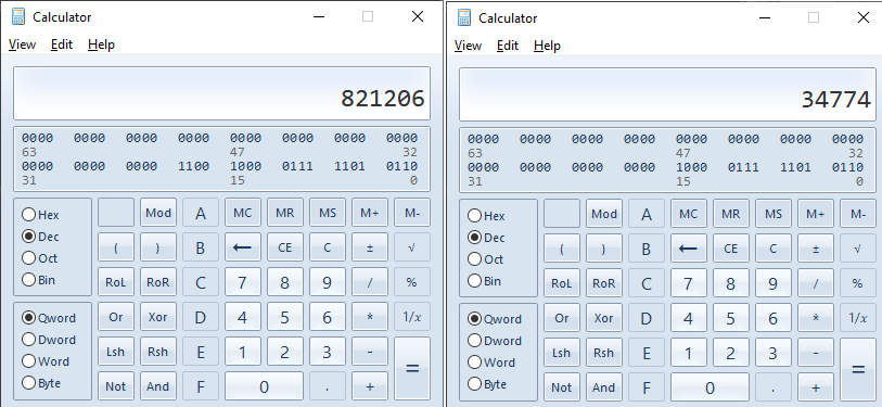

821206只取前16位吧,不算17-20位的1100,就变成34774了

34774 = &H87D6
821206 = &HC87D6
汉字是双字节的编码,所以 821206 = &HC87D6 只取后四个数 = &H87D6
可以验证一下

1100 1000 0111 1101 0100的十进制821206
0000 1000 0111 1101 0100的十进制34774
