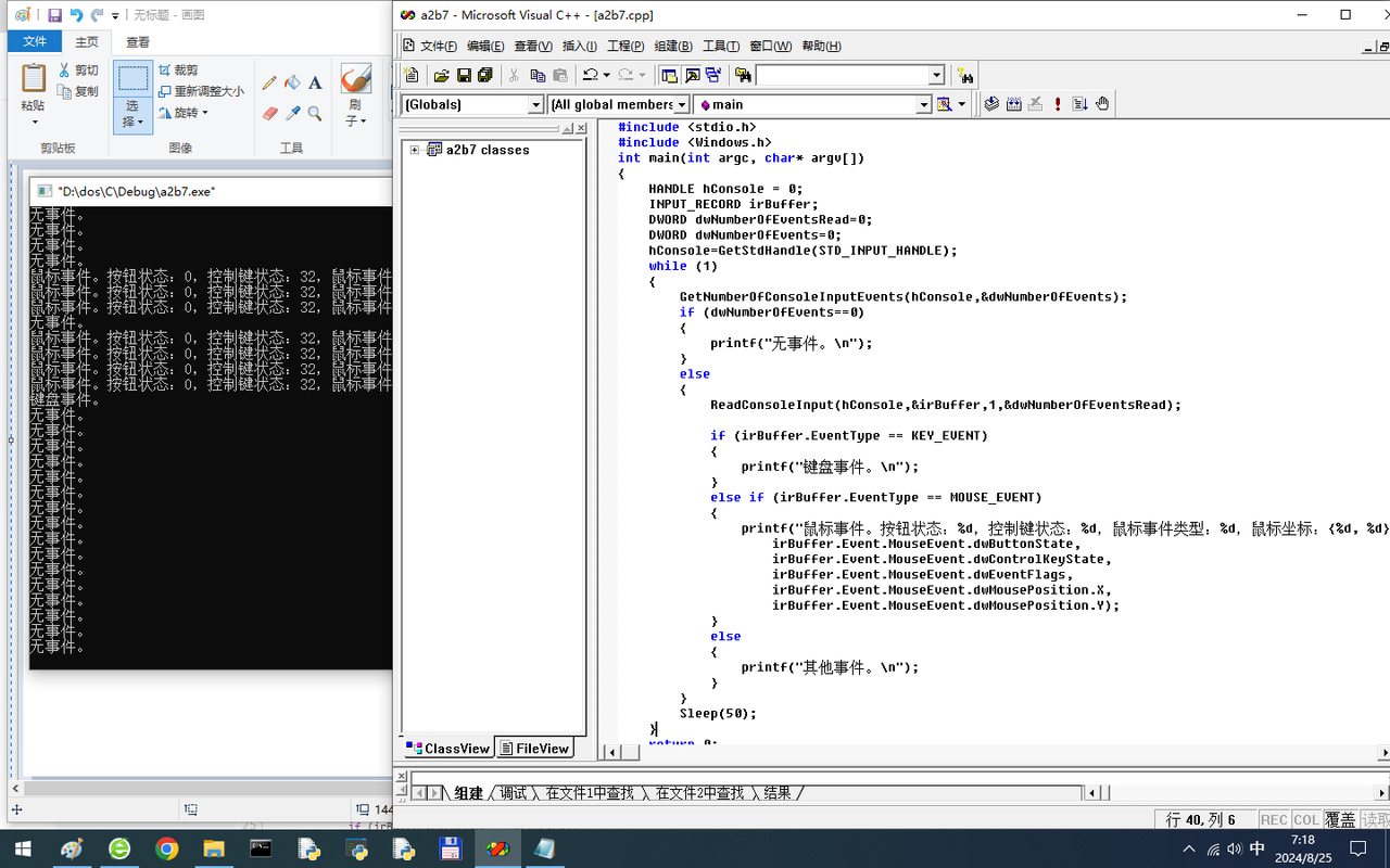

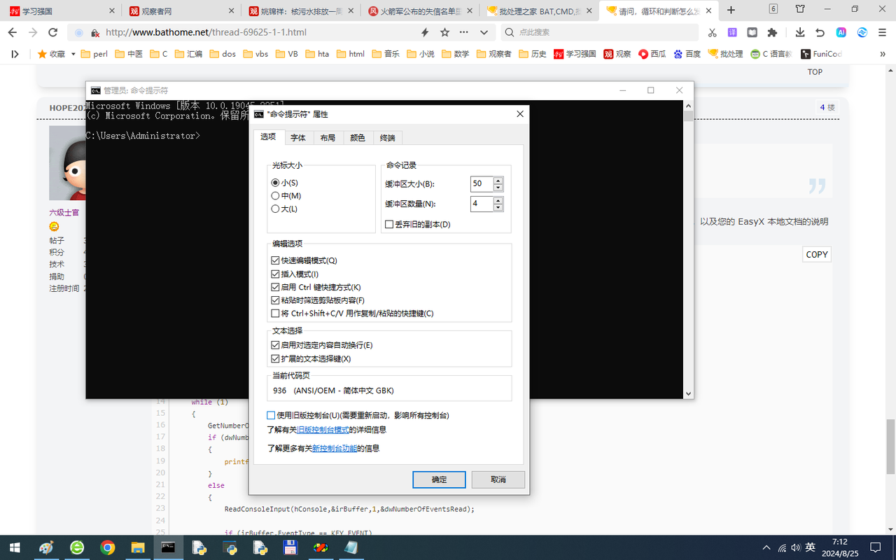

发表于 2024-8-25 06:25:47 | 显示全部楼层
回复 3# zzz19760225
程序打开的界面点左键没有反应,点右键直接显示退出内容。
Press any key to continue
应该是逻辑路线问题。
应该不会啊,我写了一个相似逻辑的程序,一点问题都没有。您可以检查一下您控制台的“快速编辑”模式是否已经关闭(用于读取鼠标事件),以及您的 EasyX 本地文档的说明(我看网上说 EasyX 已将 GetMouseMsg() 废弃)。
  1. #include <stdio.h>
  2. #include <Windows.h>
  3. int main(int argc, char* argv[])
  4. {
  5.     HANDLE hConsole = 0;
  6.     INPUT_RECORD irBuffer;
  7.     DWORD dwNumberOfEventsRead=0;
  8.     DWORD dwNumberOfEvents=0;
  9.     hConsole=GetStdHandle(STD_INPUT_HANDLE);
  10.     while (1)
  11.     {
  12.         GetNumberOfConsoleInputEvents(hConsole,&dwNumberOfEvents);
  13.         if (dwNumberOfEvents==0)
  14.         {
  15.             printf("无事件。\n");
  16.         }
  17.         else
  18.         {
  19.             ReadConsoleInput(hConsole,&irBuffer,1,&dwNumberOfEventsRead);
  20.
  21.             if (irBuffer.EventType == KEY_EVENT)
  22.             {
  23.                 printf("键盘事件。\n");
  24.             }
  25.             else if (irBuffer.EventType == MOUSE_EVENT)
  26.             {
  27.                 printf("鼠标事件。按钮状态:%d,控制键状态:%d,鼠标事件类型:%d,鼠标坐标:{%d, %d}\n",
  28.                     irBuffer.Event.MouseEvent.dwButtonState,
  29.                     irBuffer.Event.MouseEvent.dwControlKeyState,
  30.                     irBuffer.Event.MouseEvent.dwEventFlags,
  31.                     irBuffer.Event.MouseEvent.dwMousePosition.X,
  32.                     irBuffer.Event.MouseEvent.dwMousePosition.Y);
  33.             }
  34.             else
  35.             {
  36.                 printf("其他事件。\n");
  37.             }
  38.         }
  39.         Sleep(50);
  40.     }
  41.
  42.     return 0;
  43. }
zzz19760225 + 1

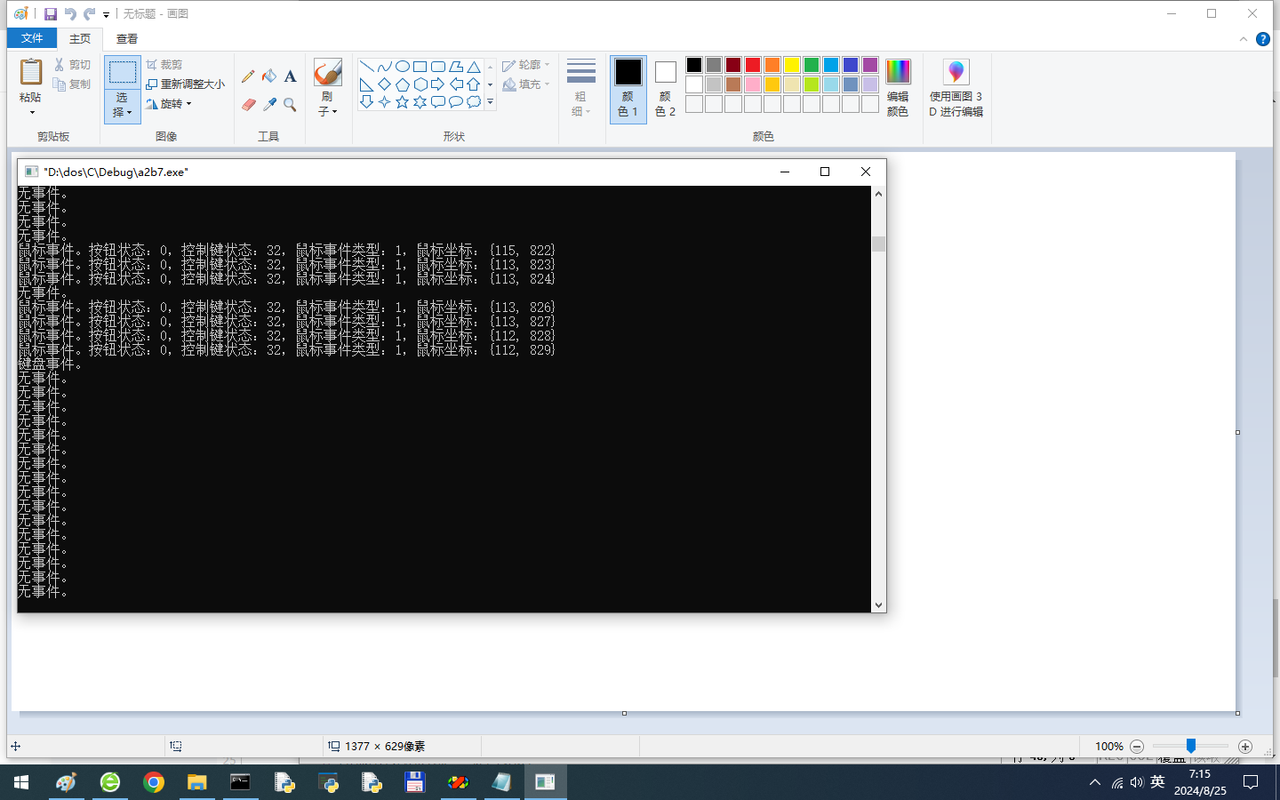

 楼主| 发表于 2024-8-25 07:31:26 | 显示全部楼层
非常大的可能,是那个旧内容丢弃的问题。
(用你我他人人平等称呼就好,人人皆世间一石头)
勾选旧的选项,不选择EasyX那个每次运行安装的,在运行显示上好像还是差不多。感觉进入了一个坑
我准备退回到基本的程序逻辑单元上,找可行的练习,已有的先放一放,回头有了练级的内容再来看,那样会好些。否则心里没底,慌慌的,得多练习。老油条了,才能克服这种慌乱。这个练习的过程不能省
  1. 其他事件。
  2. 鼠标事件。按钮状态:0,控制键状态:32,鼠标事件类型:1,鼠标坐标:{58, 10}
  3. 鼠标事件。按钮状态:0,控制键状态:32,鼠标事件类型:1,鼠标坐标:{56, 10}
  4. 鼠标事件。按钮状态:0,控制键状态:32,鼠标事件类型:1,鼠标坐标:{55, 10}
  5. 鼠标事件。按钮状态:0,控制键状态:32,鼠标事件类型:1,鼠标坐标:{54, 10}
  6. 鼠标事件。按钮状态:0,控制键状态:32,鼠标事件类型:1,鼠标坐标:{51, 11}
  7. 鼠标事件。按钮状态:0,控制键状态:32,鼠标事件类型:1,鼠标坐标:{50, 10}
  8. 鼠标事件。按钮状态:0,控制键状态:32,鼠标事件类型:1,鼠标坐标:{49, 10}
  9. 鼠标事件。按钮状态:0,控制键状态:32,鼠标事件类型:1,鼠标坐标:{49, 10}
  10. 鼠标事件。按钮状态:0,控制键状态:32,鼠标事件类型:1,鼠标坐标:{49, 9}
  11. 鼠标事件。按钮状态:0,控制键状态:32,鼠标事件类型:1,鼠标坐标:{49, 9}
  12. 鼠标事件。按钮状态:0,控制键状态:32,鼠标事件类型:1,鼠标坐标:{50, 9}
  13. 鼠标事件。按钮状态:0,控制键状态:32,鼠标事件类型:1,鼠标坐标:{50, 9}
  14. 无事件。
  15. 鼠标事件。按钮状态:0,控制键状态:32,鼠标事件类型:1,鼠标坐标:{50, 8}

  54. 鼠标事件。按钮状态:0,控制键状态:32,鼠标事件类型:1,鼠标坐标:{5, 31}
  55. 无事件。
  56. 无事件。
  57. 鼠标事件。按钮状态:0,控制键状态:32,鼠标事件类型:1,鼠标坐标:{6, 34}
  58. 鼠标事件。按钮状态:0,控制键状态:32,鼠标事件类型:1,鼠标坐标:{14, 35}
  59. 鼠标事件。按钮状态:0,控制键状态:32,鼠标事件类型:1,鼠标坐标:{36, 37}
  60. 鼠标事件。按钮状态:0,控制键状态:32,鼠标事件类型:1,鼠标坐标:{72, 40}
  61. 鼠标事件。按钮状态:0,控制键状态:32,鼠标事件类型:1,鼠标坐标:{105, 41}
  62. 鼠标事件。按钮状态:0,控制键状态:32,鼠标事件类型:1,鼠标坐标:{116, 40}
  63. 鼠标事件。按钮状态:0,控制键状态:32,鼠标事件类型:1,鼠标坐标:{116, 41}

 楼主| 发表于 2024-8-25 09:09:22 | 显示全部楼层
回复  zzz19760225
应该不会啊,我写了一个相似逻辑的程序,一点问题都没有。您可以检查一下您控制台的 ...
HOPE2021 发表于 2024-8-25 06:25
你的程序,很准确反应了信息。(也许左右键解决有望!不用去练习了)
