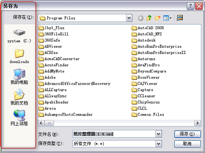

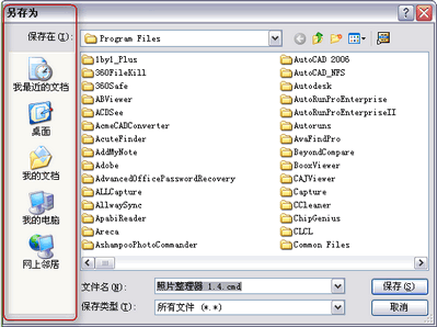

  使用这个批处理调整前后效果对比:
系统的默认设置
系统的默认设置
自定义设置效果
自定义设置效果

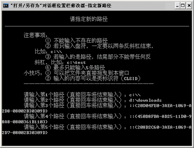

  支持多种输入方式:
自行设置路径时支持多种输入方式
自行设置路径时支持多种输入方式

 楼主| 发表于 2009-3-12 22:32:09 | 显示全部楼层
  深度那款软件以前用过,还用过其他几款,以前一直没有找到在哪里修改注册码,这两天在网上无意中发现了这方面的资料,于是就动了写批处理的念头。
  组策略里以前也曾经玩过几次,但是需要层层展开,指指点点,进进出出几次之后,就感到太过繁琐而放弃了。
  添加类标识符需要在前面加上连续的两个半角冒号:: ,忘记说了,马上添加说明。添加dword值的资料也查到了,下一步打算支持这种输入方式。
