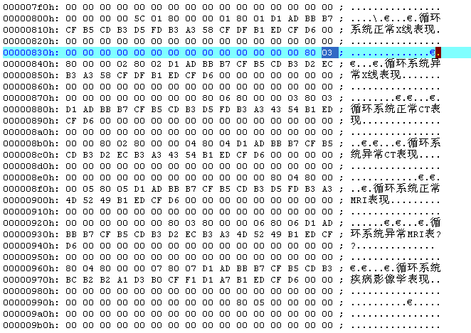

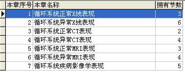

接到一个任务,需要将一些备份资源中的数据导出,其中有许多图片资源与文本描述,而这些图片的编号及其对应的说明则在一个后缀为.db的数据库中,这个数据库有一个专门的应用程序来打开,本想写个脚本来批量完成这事,可是问题来了:如何批量读取数据库里的东西呢?这数据库既不是mysql,也不是sqlserver,更不是PostgreSQL或oracle之类的已知数据库,想调用数据库引擎来读取内容也没法,于是尝试二进制方式读取,用ultraedit打开.db文件,查看它的二进制代码规律,万幸能在其中找到一点蛛丝马迹:
这是它提供的数据库读取程序读出来的内容:
这是ultraedit打开的二进制内容:
可以看到其中规律还是很明显的,数据主体部分应该是用到了一个数据结构体,从其数据库打开程序所看到的关键信息都能在其中找到对应的位置,那我们只需要按照规律读取出来就行了。

这是其中一个结构体的信息,可以看到之后的数字为该条目的编号或者其所拥有的章节数,第一个后的文本部分即为数据表格内容,读取流数据,我们可以用adodb.stream来进行,基于在一个脚本内写完所有内容的要求,我们采用BJ混排的方式,将jscript和bat脚本写到同一个文件里,利用cscript的-e参数可将批处理作为jscript脚本来调用,达到自身既是批处理,也是jscript脚本的目的。但这里面有一个麻烦就是,文本信息是用的中文(或说文本)来存储的,但是编号和拥有章节数这两个数据却不是以文本方式存储的,可以直接将其值以字节的方式存储在二进制文件里面,这对于c或c++之类的语言来说完全没问题,但是对于adodb.stream这个组件来说,它要么吐出字符串,要么吐出字节流,而字节流,在jscript中又无法直接处理,且其获取字符串编码的方式charCodeAt(n)则是直接获取的unicode代码,显示对于直接的字节流支持不是很好,那我们要怎么把这个数据取出来呢,VBScript!虽然有了BJ混排后我极力想将其抛弃,但不得不说,在这里,对于字节流的支持,其leftb,ascb等方法却是救命稻草,能完美解决我的问题,于是方案就出来了,bat调用jscript,创建adodb.stream组件,对文件进行读取,在读取编号时,将文件以流方式读取,再创建一个临时的vbs脚本,用于调用ascb方法,对流编码进行读取,代码如下:

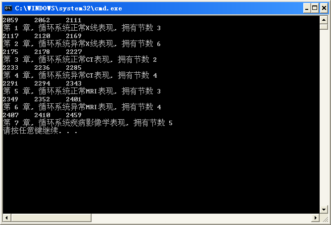

以下为代码运行效果,读出内容与数据无差异
