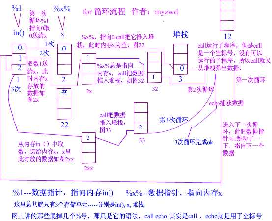

  2. for /l %%1 in (0 1 2) do (
  3. set x=%%1
  4. call,echo %%x%%
  5. pause >nul
  6. echo ok
  7. )
上述代码运行显示如下----
0
暂停
ok
1
暂停
ok
2
暂停
ok
    网上看到不少关于call echo的说法的,最多的说法是,脱%论。但我觉得,脱%论,应该算是语法的范畴,与for的运行原理无关。那只是表象。也许你会说堆栈是后进先出,是的,你注意没有,for中堆栈里面始终就只有一个数据。这让我明白了。延迟环境变量,就是启用堆栈。
   我认为----call echo是----call ,echo的简写,其运行原理应该与堆栈有关。“call ,echo”就是用了空标号原理。
那么空标号成立吗?
  你验证下面的代码吧:
  2. echo ok 1
  3. call ,
  4. echo ok 2
这点和setlocal enabledelayedecpansion的原理相同。下面把for 。。。call echo的流程图示如下:
----------------在讨论中进步------错对不重要 重要的是参与-----争取每天都有一点点收获------------------------------------------------------------------------------

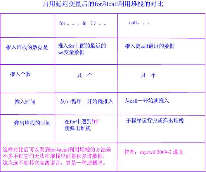

5---延迟变量
  我的观点是开启延迟变量后,就推迟(延迟)for主语句体的执行,因为,cmd要再次解释
for体内部的延迟变量!tt!,再解释是要花费“时间”的,for的执行就被推迟了。所以就叫
延迟了。在解释for体内的!tt!变量时,这个变量总是抓取离它最近的set 所定义的值。
   关----
@echo off
setlocal enabledelayedexpansion
set tt=123
for %%1 in (0 1 2) do (
   set tt=222
   echo %tt%
   echo !tt!
   echo ----------
这样看来"echo !tt!" 。被再解释了。

楼主的图画的很晕啊,不过我还是细细的看了一遍。提出几个疑问:
<1>call空标号的说法有何依据?空标号原理是什么?
<2>上面提到的堆栈是用来存放什么数据的?for堆栈又指什么?
<3>"延迟环境变量,就是启用堆栈"又有什么根据?
我的看法:
<1>对于上述例子中的call , 可以运行的情况。楼主认为是空标号。既然是空标号,楼主又加个逗号是何意?加了逗号还是空标号吗?我测试过call后加空格,逗号,分号都可以正确运行。并且空格,逗号,分号都是批处理的分隔符。for对文本或文件解析时delims默认为空格和逗号,eol默认为分号。并且使用call做调用子程序用时都需要加冒号的。
<2>楼主说call,echo %%x%% 时,首先把0入栈,然后发觉是空标号,所以就又出栈。这样做有何意义?换个角度,从底层来看,每次调用子程序过程中,call包含两层意思:首先把当前指令的段地址与偏移地址入栈,其次执行跳转指令,也就是跳转到标签所在的地址。并且子程序结束后会有一个 goto :eof,表示子程序结束。这个goto :eof也就是之前入栈的地址出栈,程序接着上面调用子程序的下一条执行。由此看来,入栈的原因是保护现场,需要入栈的是指令的地址,而不是程序需要处理的数据。
<3>"延迟环境变量,就是启用堆栈",这样的说法我头一次听说。对于for中遇到开启变量延迟的变量就入栈的说法,不知具体有什么思考、根据。
<4>我想这又涉及到一个call与变量延迟机制的问题,想要完全弄明白还需要从机制入手。对于楼主的行为我表示肯定,我想这也会吸引更多的人来参与讨论的。一个新理论的提出确实需要来自多方面的检验。
