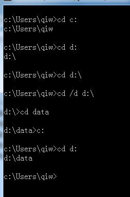

最后一个图,也就是那个高级话题,没看明白!!!
   最后那个谁能解释下?
ghostwar 发表于 2011-3-8 01:48
"cd 盘符: "命令的意思是显示此盘符的当前目录(而不是此盘符的根目录)
"cd 盘符:\ "命令是想切换到此盘符的根目录。但如果此盘符不是当前盘符,需要加上参数 /d ,所以最后一个图的最后一个命令没有达到想要的效果。
应该这样使用:"cd /d d:\ "  就对了。
请仔细看下图的效果:

最反一张图。是想进入别的分区。得用楼主说的:
要跳转到不同分区的时候,需要添加强制跳转参数 /d
