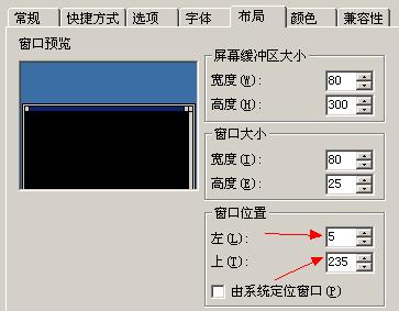

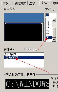

&&昨晚公司举行了一场演讲比赛,同时进行了现场幸运抽奖,软
件是我写的,发上来给大家看看:
窗口设置如下:
