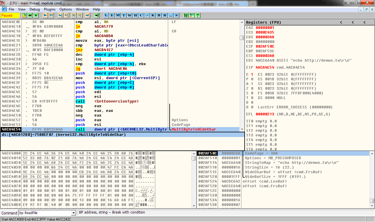

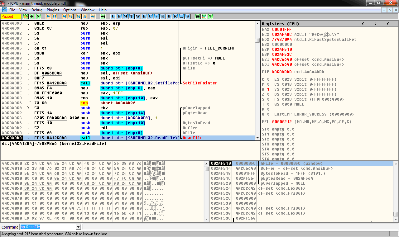

必然是Unicode,不用怀疑。
用OllyDbg载入,bp ReadFile后运行,就会断在读取脚本的地方。
可以看到每次读取0x1FFF(8191)个字节(注意不是字符)到缓冲区。
F8单步,不一会就到了MultiByteToWideChar函数,将刚才读取的字节转换成Unicode储存在另一个缓冲区,之后的处理都是建立在Unicode之上的。
