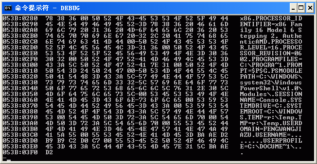

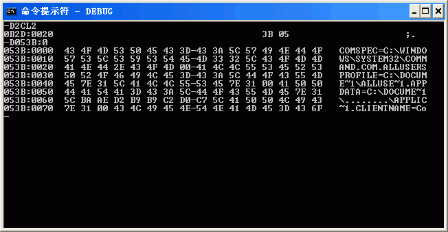

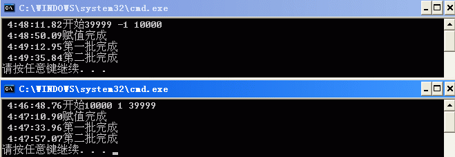

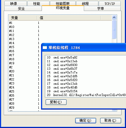

发表于 2011-4-23 03:04:44 | 显示全部楼层
环境变量名是按字符逐字顺序排列的,例如2排在17的后面,下面两图是系统环境变量在内存中的存储
为什么要用 set /a 呢?set /a 能代表单纯的变量读写吗?使用 set a=%#10000% 这样的形式更合适吧?
测试代码:
  2. rem set n=10000 1 39999
  3. rem set n=39999 -1 10000
  4. echo %time%开始%n%
  5. for /l %%a in (%n%) do set #%%a=1
  6. echo %time%赋值完成
  7. for /l %%a in (%n%) do set a=%#10000%
  8. echo %time%第一批完成
  9. for /l %%a in (%n%) do set a=%#39999%
  10. echo %time%第二批完成
  11. pause
第一次set n=39999 -1 10000倒序两个差距千分之1.3,第二次set n=10000 1 39999正序(没关第一个cmd)差距千分之2.17
怎么就没得出有那么大的差距呢?
命令解释器在读写变量时是按照变量名逐个顺序匹配的的。
1,变量名顺序,以上图本地化变量组为例。
2,特例。特殊情况也是存在的,例如变量 %COMSPEC% 就单独排在整个变量的最前面。这个破规则从MS-DOS时代就开始了,因为那个时候他是核心,到今天的系统依然作如此保留。
3,两个变量之间由 00 空字符分隔
4,逐字匹配。先以变量名的第一个字符在本地变量存储空间顺序匹配变量名的第一个字符;如果匹配到,则继续在以第一字符开头的区间内继续匹配第二个字符,如果没有就直接返回为空...以此类推,而不是遍历整个变量存储空间。
这样做的好处是大大加快变量的读写速度。
如果变量存储的顺序是按照赋值的先后排列的话,那么每次读取都需要完整遍历一次整个本地变量空间,那是很没效率的,微软也不会这么设计。

@echo off&setlocal enabledelayedexpansion
set n=10000 1 39999
echo %time%开始%n%
echo %time%赋值完成
for /l %%a in (%n%) do set a=!#1 ...
caruko 发表于 2011-4-23 08:37
%和!在for中的耗时明显不一样,一个语块只解释一次%str%,而!str!的解释次数与相应语句的执行次数成正比,假如在六千次循环中分别用%str%和!str!测试,!str!会比%str%多出5999次花在预处理中的耗时
