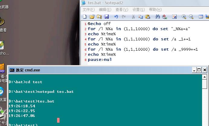

你只执行一次,当然看不出来。 循环一万次试试??
  2. for /l %%a in (1,1,10000) do set "_%%a=a"
  3. echo %time%
  4. for /l %%a in (1,1,10000) do set /a _1+=1
  5. echo %time%
  6. for /l %%a in (1,1,10000) do set /a _9999+=1
  7. echo %time%
  8. pause>nul

楼上的大哥...
我说了,前提是有一万个变量的测试环境。 然后取第一个_1跟最后一个_9999。
你的代码,相当于环境中总共只有2个变量。
也就是只差一个位置,差距在那里?
请仔细看看我20楼的图,分析一下代码。
 楼主| 发表于 2011-4-22 20:02:55 | 显示全部楼层
也就是说,在你的代码中,第2行中添加一句代码。
for /l %%a in (1,1,10000) do set "_%%a=1"
对了,一万就足够了。
 楼主| 发表于 2011-4-22 20:15:00 | 显示全部楼层
25# plp626
好吧,被你打败了。
你的 CALL执行完,结果为0,没分析你的算法。
但请你直接ECHO %time%吧
20:14:04.89
20:14:26.03
20:14:30.26
请按任意键继续. . .
